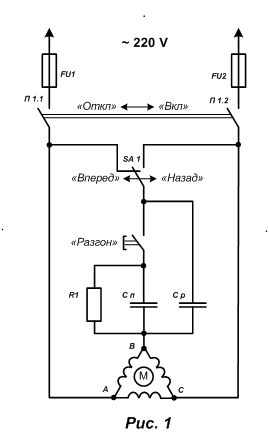

Если, например, в паспорте электродвигателя указано напряжение его питания 220/380, то двигатель включают в однофазную сеть по схеме, представленной на рис. 1
Принципиальная схема включения
Рис. 1 Принципиальная схема включения трехфазного электродвигателя в сеть 220 В:
С р - рабочий конденсатор;
С п - пусковой конденсатор;
П1 - пакетный выключатель
После включения пакетного выключателя П1 замыкаются контакты П1.1 и П1.2, после этого необходимо сразу же нажать кнопку "Разгон". После набора оборотов кнопка отпускается. Реверсирование электродвигателя осуществляется путем переключения фазы на его обмотке тумблером SA1.
  Емкость рабочего конденсатора Ср в случае соединения обмоток двигателя в "треугольник" определяется по формуле:
Расчет емкости при треугольнике, где Ср - емкость рабочего конденсатора в мкФ;
I - потребляемый электродвигателем ток в А;
U -напряжение в сети, В
 А в случае соединения обмоток двигателя в "звезду" определяется по формуле:
Расчет емкости при звезде, где Ср - емкость рабочего конденсатора в мкФ;
Потребляемый электродвигателем ток в выше приведенных формулах, при известной мощности электродвигателя, можно вычислить из следующего выражения:
Расчет тока по мощности, где Р - мощность двигателя в Вт, указанная в его паспорте;
h - кпд;
cos j - коэффициент мощности;
Емкость пускового конденсатора Сп выбирают в 2..2,5 раза больше емкости рабочего конденсатора. Эти конденсаторы должны быть рассчитаны на напряжение в 1,5 раза больше напряжения сети. Для сети 220 В лучше использовать конденсаторы типа МБГО, МБПГ, МБГЧ с рабочим напряжением 500 В и выше. При условии кратковременного включения в качестве пусковых конденсаторов можно использовать и электролитические конденсаторы типа К50-3, ЭГЦ-М, КЭ-2 с рабочим напряжением не менее 450 В. Для большей надежности электролитические конденсаторы соединяют последовательно, соединяя между собой их минусовые выводы, и шунтируют диодами (рис. 2)

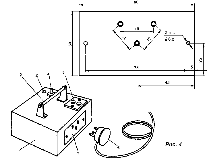

Пусковое устройство смонтировано в металлическом корпусе размером 170х140х50 мм (рис. 4)
Внешний вид пускового устройства
Рис. 4 Внешний вид пускового устройства и чертеж панели поз.7.
1- корпус 2 - ручка для переноски  3 - сигнальная лампа 4 - тумблер отключения      пускового конденсатора
5 -кнопки  "Пуск" и "Стоп" 6 - доработанная      электровилка 7- панель с гнездами     разъема
На верхней панели корпуса расположены кнопки "Пуск" и "Стоп" - сигнальная лампа и тумблер для отключения пускового конденсатора. На передней панели корпуса устройства находится разъем для подключения электродвигателя.

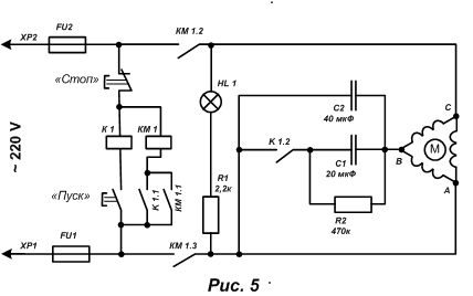

Для отключения пускового конденсатора можно использовать дополнительное реле К1, тогда надобность в тумблере  SA1 отпадает, а конденсатор будет отключаться автоматически (рис.5)
пуск с автоматическим отключением пускового конденсатора
Рис. 5 Принципиальная схема пускового устройства с автоматическим отключением пускового конденсатора.
При нажатии на кнопку SB1 срабатывает реле К1 и контактной парой К1.1 включает магнитный пускатель КМ1, а К1.2 - пусковой конденсатор Сп. Магнитный пускатель КМ1 самоблокируется с помощью своей контактной пары КМ 1.1, а контакты КМ 1.2 и КМ 1.3 подсоединяют электродвигатель к сети. Кнопку "Пуск" держат нажатой до полного разгона двигателя, а после отпускают. Реле К1 обесточивается и отключает пусковой конденсатор, который разряжается через резистор R2. В это же время магнитный пускатель КМ 1 остается включенным и обеспечивает питание электродвигателя в рабочем режиме. Для остановки электродвигателя следует нажать кнопку "Стоп". В усовершенствованном пусковом устройстве по схеме рис.5, можно использовать реле типа МКУ-48 или ему подобное.

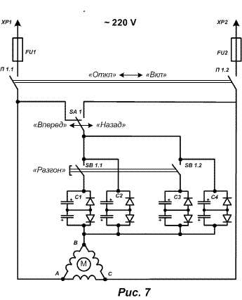

Схема включения трехфазного двигателя в однофазную сеть с использованием электролитических конденсаторов приведена на рис.7.
Рис. 7 Принципиальная схема включения трехфазного двигателя в однофазную сеть при помощи электролитических конденсаторов.
В приведенной схеме, SA1 - переключатель направления вращения двигателя, SB1 - кнопка разгона двигателя, электролитические конденсаторы С1 и С3 используются для пуска двигателя, С2 и С4 - во время работы.
Подбор электролитических конденсаторов в схеме рис. 7 лучше производить с помощью токоизмерительных клещей. Измеряют токи в точках А, В, С и добивается равенства токов в этих точках путем ступенчатого подбора емкостей конденсаторов. Замеры проводят при нагруженном двигателе в том режиме, в котором предполагается его эксплуатация. Диоды VD1 и VD2 для сети 220 В выбираются с обратным максимально допустимым напряжением не менее 300 В. Максимальный прямой ток диода зависит от мощности двигателя. Для электродвигателей мощностью до 1 кВт подойдут диоды Д245, Д245А, Д246, Д246А, Д247 с прямым током 10 А. При большей мощности двигателя от 1 кВт до 2 кВт нужно взять более мощные диоды с соответствующим прямым током, или поставить несколько менее мощных диодов параллельно, установив их на радиаторы.
Следует обратить ВНИМАНИЕ на то, что при перегрузке диода может произойти его пробой и через электролитический конденсатор потечет переменный ток, что может привести к его нагреву и взрыву.
